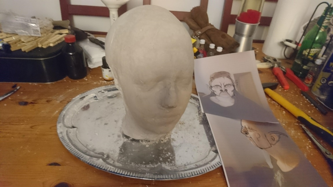

Jetzt, wo das Charakterkonzept so weit steht, ich bis morgen warten muss um Bastelmaterial von der Post zu holen und der Gipskopf ausgehärtet ist habe ich mal Angefangen meine erste Maske zu basteln.
Eine Shira Lob soll es werden.
Hier das Ausgangsmaterial: Die lustigen Bilder sind Fotos von mir, auf denen ich eingezeichnet habe wo was hin soll.

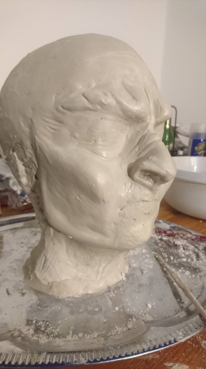

Hier der bisherige Zwischenstand:
Ich würde mich jetzt sehr über feedback oder Tipps zum weiterern Vorgehen freuen.

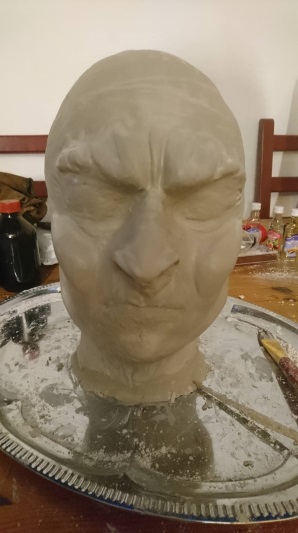

Wow! Auch wenn ich kein Fachmann bin, was Maskenbau angeht, sieht das bereits echt toll aus.

Hallo. Also ich finde du bist da auf einem sehr sehr guten Weg. Ich würde dich jetzt einfach erstmal machen lassen .

Die Nase kannst du beim Shira ruhig noch etwas Spitzer nach unten ziehen. Ansonsten fürs erstmal sehr Geil.

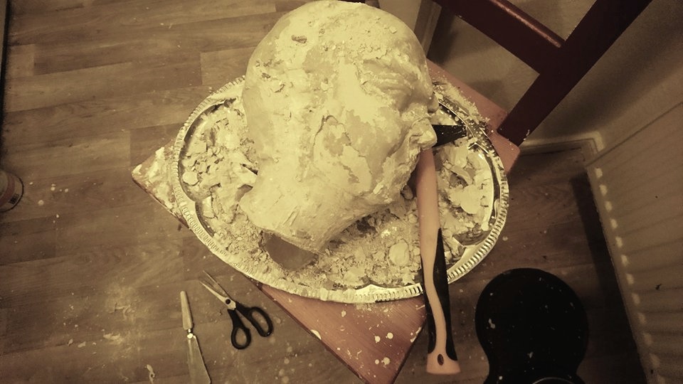

Ich habe inzwischen fertig modelliert und ein Gips-Negativ gegossen.
Das lies sich trotz aller Bemühungen kaum vom Kopf trennen und ich habe ein mittleres Massaker angerichtet.

Wieviele Teile hat deine Form denn? Nur 2?
Wenn du 3 Teile machst und den Hinterkopf aufteilst geht es einfacher
Wenn ich das Negativ dann zusammen füge gipse ich die Teile einfach mit Gipsbinden zusammen. Sollte das nicht halten etwas Gips von außen. Das reicht.

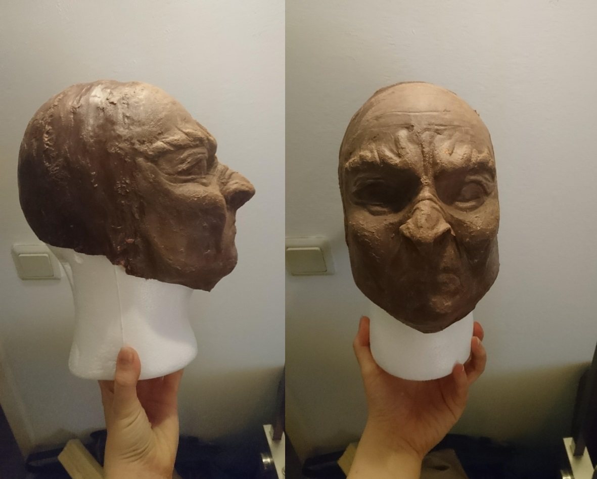

Der erste Gruss ging absolut in die Hose, weil das Latex so dick war, dass es sich nicht in der Maske verteilen ließ.
Mit dem zweiten bin ich ganz zufrieden. Ist zwar noch etwas fusselig, aber das wird noch.
