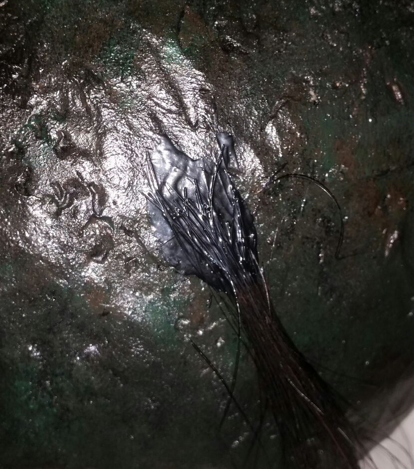

Ja, die Strähnen ankleben ist schon ne Arbeit, die fast an ne Bestrafung grenzt (aus meiner Sicht). Ich musste ja auch noch nen Bart an meine Maske dran machen, und nicht nur das normale Haupthaar. Aber ein Föhn hilft da schon Recht gut.
Und am Schluss ist es auch nicht ganz verkehrt die Haare mit ein wenig Latex einzureiben, damit die Frisur sitzt (gibt nix nerfigeres als lange Haare, die machen was sie wollen), das hab ich selbst auch schon mitgemacht.

Das sieht ganz schön drangeklebt aus... Wie vermeide ich das?

Etwas weniger Latex und am Haaransatz später nimmst du weniger Haare und fächerst die oben etwas auseinander so das der Ansatz etwas natürlicher aussieht. Das schwarze Latex musst du später fann wieder übermalen. Aus dem Grund klebe och Haare meist zuerst und dann bemale ich

Oder das Latex in der Grundfarbe von der Stelle einfärben, wo es dann die Haare halten soll.

und durch überlap. die nachfolgende reihe überlapt die vorherige. damit ists am ende nur wichtig dass die letzte reihe vernünftig aussieht. aber kommt natürlich drauf an wie dicht du die mähne haben möchtest.

Alles klar, dann ists ja gut, dass man hinten anfängt, da kann man dann erstmal üben... :)
Ja, die Farbe hat noch nicht gestimmt, das kann ich ja dann noch angleichen.
- wenn du erst klebst und dann bemalst, dann is ja zwischen den Haaren keine Farbe - sieht man das nicht?
Beiträge: 2376
Re: Fussels erste Fratze
Nö. Dafür sitzen die Haare zu dicht

Die meisten hier bräuchten eh Lesebrillen um das zu sehen. Von weitem siehts (vor allem mit nicht groß gefärbtem Latex) wie Schuppen aus. Und da die meisten Orks kein Anti-Schuppen Schampoo haben...
