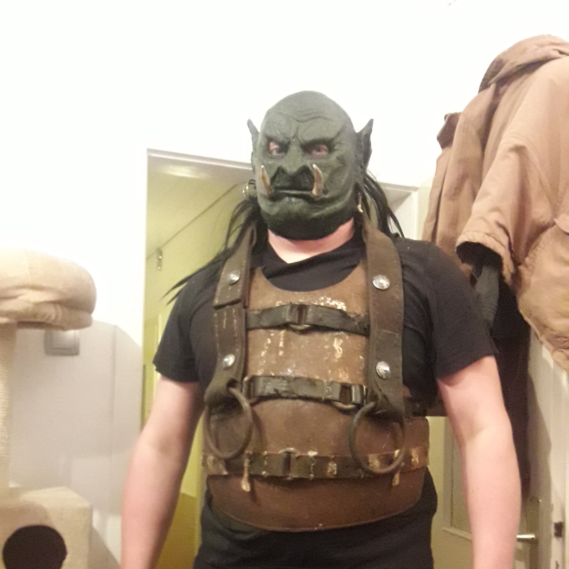

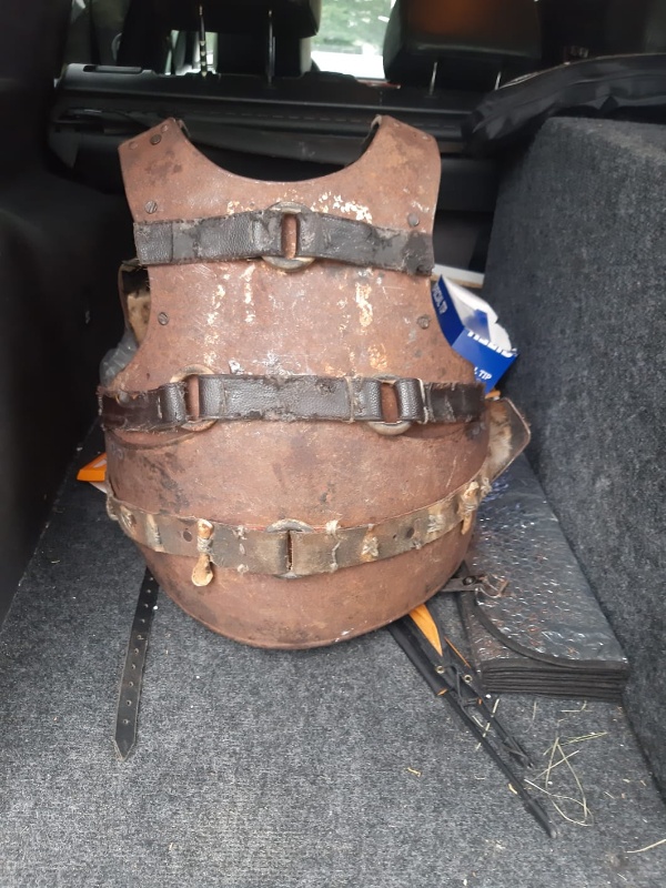

Wollte seit längerem mal was am meiner Rüstung ändern. Also hat Duruk'kash der Metalltyp ist, meine beiden Mytholon Rüstungen (Marquart Bauchpanzer und Elias Brustpanzer) zu einem verschweißt.
- Beiträge: 3030
Re: Worgahrs Rüstung
Und heute wurden Löcher gebohrt und wir haben ein dickes Pferdegeschirr (Ebayschnapp) angebracht. Ich muss jetzt noch die Schraubgewinde absägen und die Köpfe abschleifen. Der Gurt im Nacken wird Grundlage eines Clanigen Kragens ![orc -]](./images/smilies/icon_orc.gif)

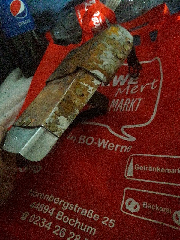

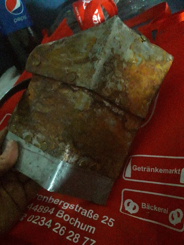

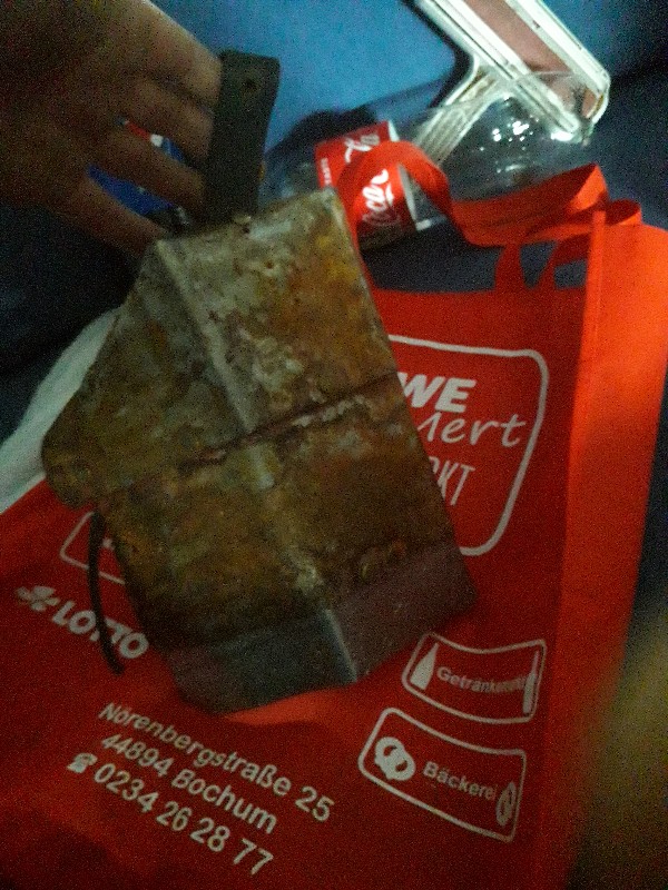

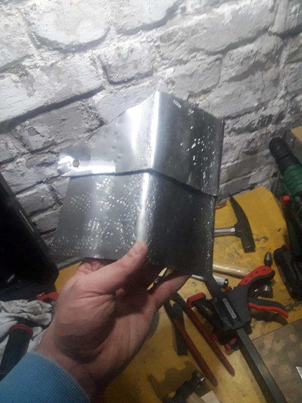

Ich hab mich nun auch mal an Flex,Hammer und Amboss gewagt und werkel an meiner ersten Schulter.
- Beiträge: 3030
Danke dir. Geht bald weiter
- Beiträge: 3030
Hab die Schulter heute noch um ein Segment erweitert. Allerdings gestern die ersten beiden schonmal rosten lassen

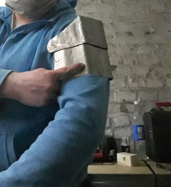

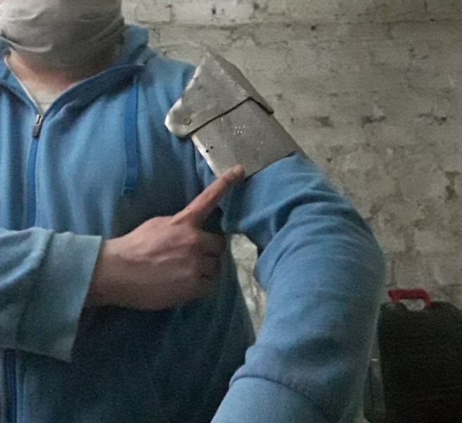

- Beiträge: 3030

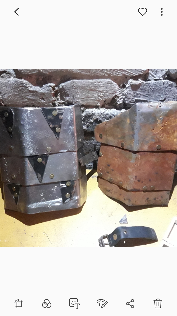

Hier nochmal ein Bild der anderen Schulter. Beide natürlich noch nicht fertig.
- Tarbûrzakh
- Beiträge: 1449
Hast Du bei der Linken keine Bedenken, dass sich die Dreiecke hochbiegen könnten?
Die Rechte sieht schon sehr schick aus
- Beiträge: 3030
Danke. Öhm bis jetzt nicht wirklich. Da müsste man schon sehr filigranes Werkzeug nutzen und intensiv mit dem Vorsatz ran gehen, sie hochbiegen zu wollen.
- Draghum
- Beiträge: 709
- Gruppe: Grishmakkai
- Wohnort: Heinsberg
Aus Erfahrung - Metall funktioniert wie Knetgummi.
Ein falscher Schlag von außen kann bedeuten, dass sich die Kante sehr wohl hochbiegt. Da die Teile flach sind, kann es also durchaus passieren, dass die Spitzen mit der Zeit immer mehr abstehen. Dann reicht einfaches hängenbleiben aus. Das ist halt kein Blech, das mit dem Hammer bearbeitet wurde. Dementsprechend würde ich zur Vorsicht auch unten Nieten drankloppen und die Spitzen rund feilen.
Und für den Fall, dass das Hohlnieden sind: Die halten eine Rüstung in etwa so gut zusammen, wie n Faden. Sobald die kaputt gehen kommst du in Game zu mir und ich jag dir da Vollnieten durch (Vorausgesetzt es sind 4 mm. Löcher).
Ansonsten good Job so far
- Beiträge: 4261
jo was peter sagt: spitzen bitte nicht auf null auslaufen lassen - ne 3mm rundung und es ist schon gleich viel besser und tut der optik keinen abbruch.
noch eine möglichkeit um metallapplikationen sicher zu machen. nimm dir son dreieck was du später auf die schulter nieten willst. spann dir nen meisel ein und gib dem dreieck rings rum an der kante nen leichten wink mit dem hammer.
wenn du es jetzt aufnietest, liegt es überall wirklich stramm auf der unterlage auf und biegt sich richtung schulterplatte und nicht richtung himmel.
- Beiträge: 3030
Alles klar danke. Ich wollte mich eh noch dransetzen
