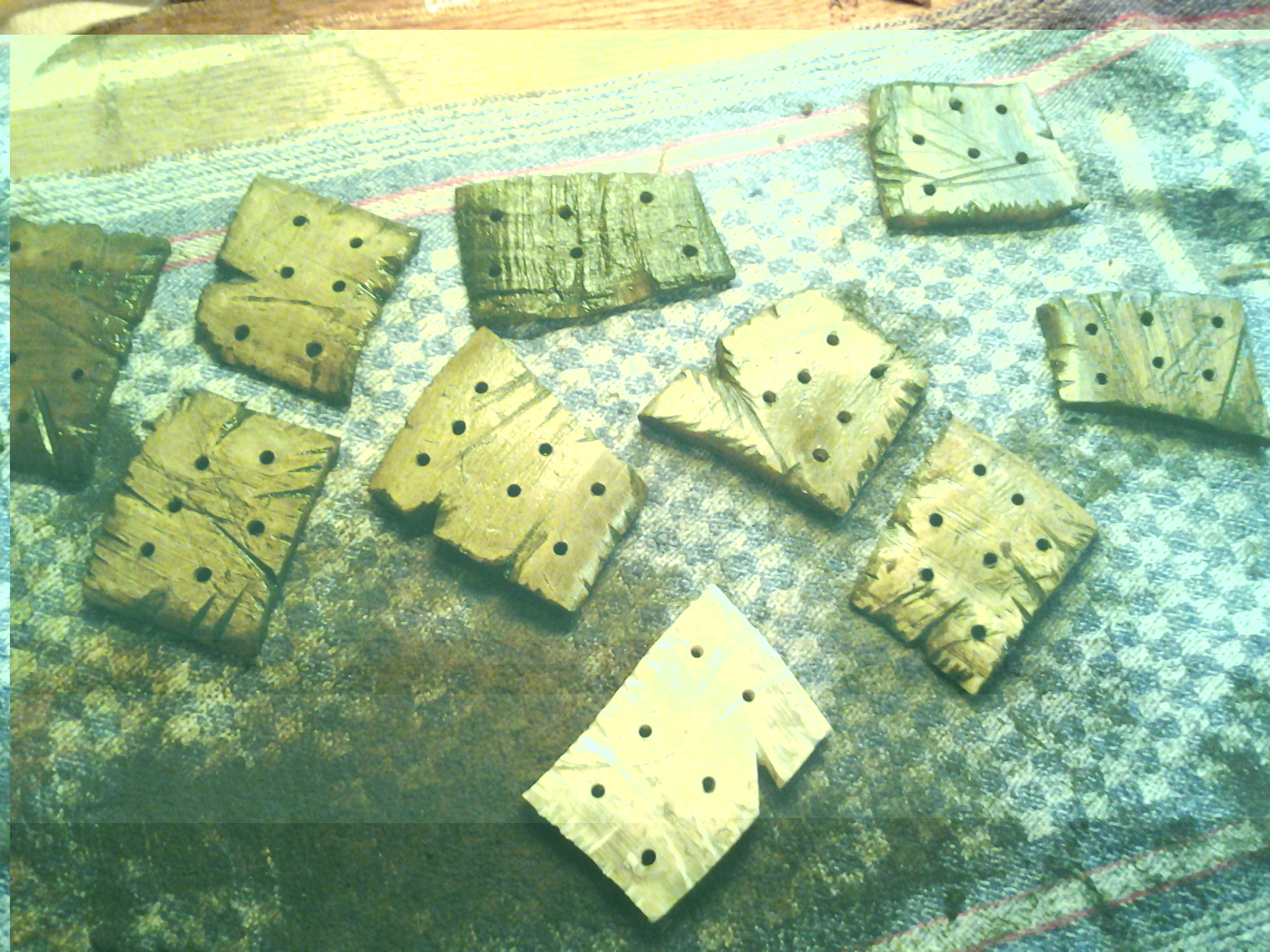

Baue mir zur Zeit noch ne leichtere Rüstung als meine Matallschuppenrüstung für unten drunter.
Wird ne dicke Lederrüsung (Torso, Beintaschen) mit dicken gehärteten Lederschuppen und Hornschuppen.
So, nun zur eigentlichen frage: Wie saut man die Hornschuppen richtig ein?
-habs schon mit schwarzem Tee, Kaffee probiert ( wie bei Knochen). Is nicht der Bringer da sich die Schuppen in ihre ürsprüngliche Form zurück biegen- U-förmig. sieht aber eigentlich super aus die Färbung.
-hab den schuppen meine wut mit Raspel etc. aufgezwengt und dicke mit Schuhcreme eingesaut. sieht ganz cool aus aber ned so zufrieden stellend und zweifel an der Haltbarkeit.
Was ich noch vor habe: das Raspelthema und Asche bzw. Sand mit acrylfarbe!!
Bitte um weiter Vorschläge, Ideen usw. evtl hat ja da schon wer Erfahrung. :rtfm:
Danke schon mal im voraus! >]

Schwierig. Man kann Horn durchaus färben, ist aber ne ziemlich ungesunde chemische Pampe mit Oxiden, Salzen, etc...
Ich würds mit Holzbeize probieren. Alternativ mit Lederfärbemittel Oil-Dye heißt des glaube ich.
Wenn du die Teile Heiß machst, verziehen sich sich, is klar. Spann sie einfach wieder zwischen zwei Bretter und lass sie erkalten. Das hilft.
Viel Erfolg damit!

Super danke dir. Werd das mit der Holzbeize probieren.
Einfach zwischen zwei bretter spannnen.Hm... hätt ich auch selber drauf kommen können. :scrat:

Hab die Hornschuppen mit Holzbeize behandelt. Mir gefällts, is echt n Super Tip!
Hier mal ein Beispiel:
2013-05-13 18.45.10.jpg (875.99 KiB) 6441 mal betrachtet

Also ich weiß nicht... Klar siehts ehr geil und ranzig aus aber ichd achte auf dene rsten Blick es wäre Holz...Kann man dann nicht auch einfach Holz nehmen? Preismässig müsste das ja dann längen günstiger sein oder?
Beiträge: 7297
Re: Hornschuppenrüstung bauen
holz als rüstung hat diverse nachteile im vergleich mit horn.
