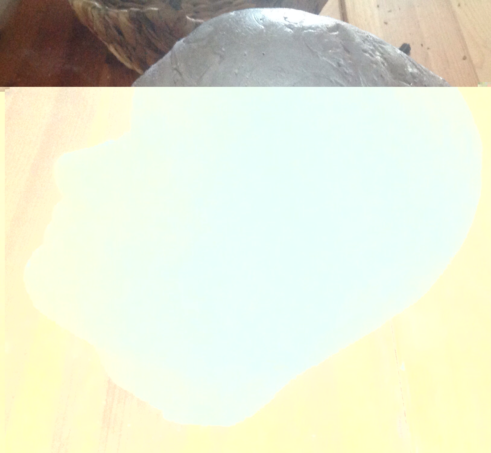

Gipsabdruck fertig
Nächster Schritt ausgießen mit Gips ..muss ich da was beachten?? So das es keine Luftblasen gibt?

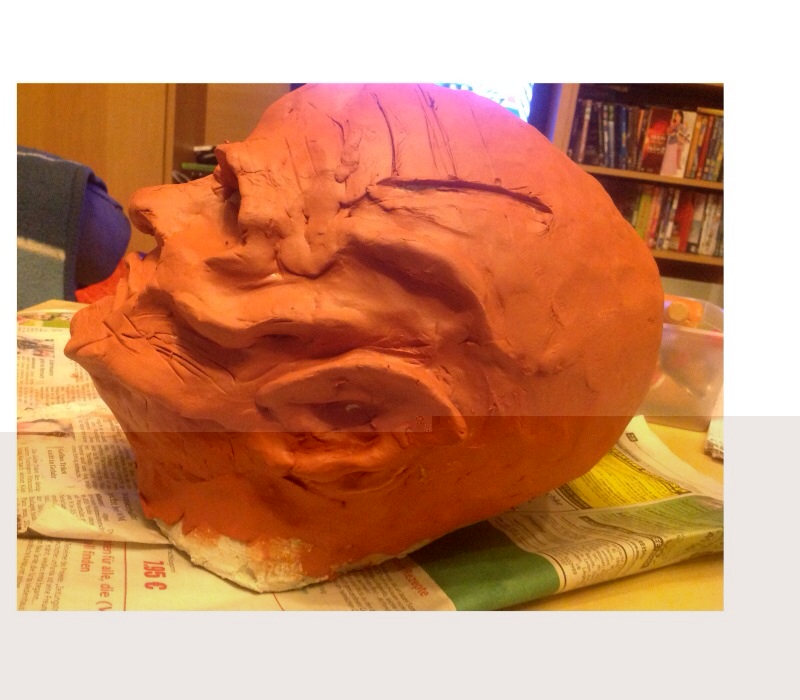

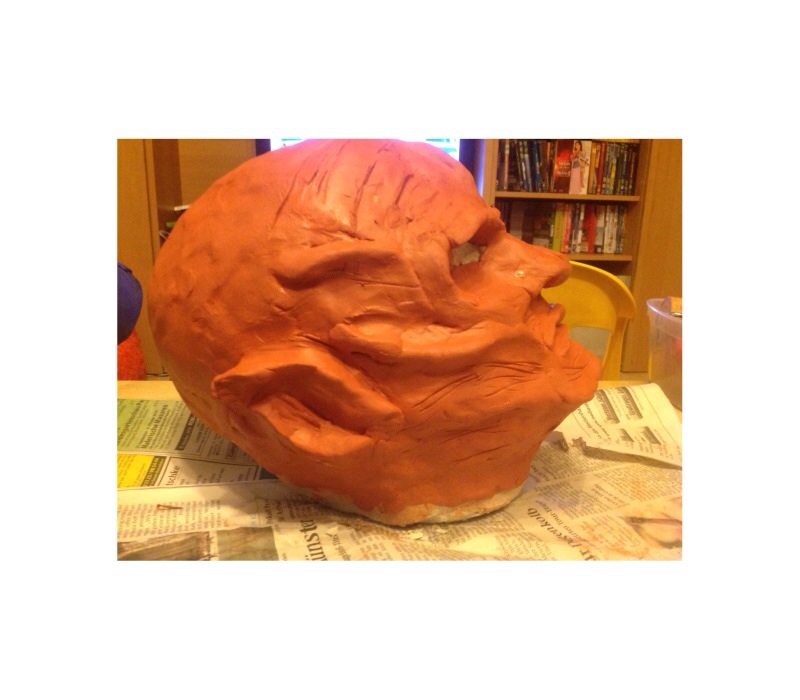

Einfach mal modelliert
Was meint ihr?
Was meint ihr?

- Beiträge: 3030
Re: 1.Maske selber zu bauen*UPDATE* TIPS Kritik
schon ganz cool. Würde einige zu harte Kanten etwas weicher modellieren.
Mit welchem Gips hast du das Bindenmodel nun ausgefüllt?
Ich hatte meinen ersten Gipsbinden Rohling auch ausgeschwenkt weil ich ihn zum modellieren stabiler haben wollte allerdings ist der Gips im Innern nie richtig hart geworden.
Hätte noch gips aus dem Baumarkt da .
Welche kanten meinste ?
Die Wangenknochen und die Augenwülste sind recht spitz. Wenn Du das etwas runder machst wirkt das organischer. Am linken Wangenknochen und an der Nase hast Du jeweils eine Unterschneidung. Das kann beim Abformen Probleme geben, muss aber nicht.
Und ich finde die Ohren könnten imho noch mehr Details vertragen.
Soweit meine 5 Cent.
p.s. Ich benutze zum Abformen Elektrikergips aus dem Baumarkt und hatte noch nie Probleme.
Danke werde heute Abend mal ein wenig abändern und schauen wie es dann aussieht
