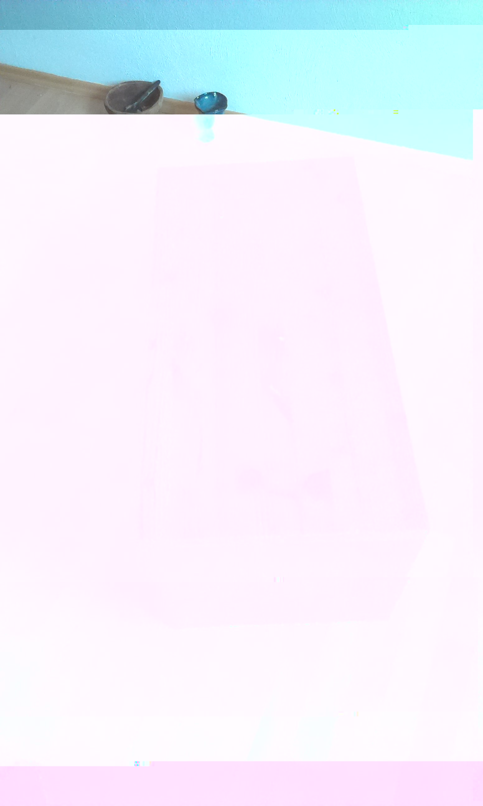

Da es sich gerade anbietet, habe ich noch einen Tipp zu Oberflächenbehandlung für euch.
Am einfachsten verorkt man Holz indem man es bürstet. Danach sieht es aus, als wäre es schon 100 Jahre alt...
Zum Bürsten benötigt man eigentlich nicht viel, eine Messingdrahtbürste und etwas Geduld reichen völlig aus. (Natürlich gehts mit einem Rollenschleifer und Drahteinsatz dafür viel schneller).
Mit der Drahtbürste bürstet man nun mit leichtem Druck über das Holz, somit "bürstet" man die hellen Jahrringe heraus. Die Oberfläche ist danach richtig geriffelt. Jetzt nimmt man einfach eine Holzlasur und pinselt die Kiste an. -> fertig.
Um den Effekt noch zu verstärken kann man noch mit dunklerer Acrylfarbe nehmen und im 90° Winkel zu den Jahrringen trockenbürsten. Dann kommen die dunklen Jahrringe um einiges besser zur Geltung.
Hier mal ein Beispiel:
- IMAG0252.jpg (604.21 KiB) 17891 mal betrachtet
- IMAG0253.jpg (543.06 KiB) 17891 mal betrachtet
- Beiträge: 4261
Re: Kisten bau
schade das die kiste nur geschraubt ist. ich hätte mir als eckverbindung eine halbverdeckte schwalbenschwanzzingung gewünscht, um die orkische hochkultur zu betonen .
- Rich
- Beiträge: 397
- Registriert: 01 Feb 2012 20:42
- Gruppe: Gijak Shokrim
Re: Kisten bau
Da es mir leider an geeignetem Werkzeug fehlt, habe ich die Schrauben bei der Verleimung rein gedreht. Die kommen noch raus und werden durch schmiedeeiserne Nägel ersetzt. Und halbverdeckte Schwalbenschwänze benutzt man nur bei Schubkästen o.ä.
und jetzt festhalten, jetzt kommt einer ... Man könnte es ja mal mit einer "Grat"verbindung versuchen ...
Sorry der musste sein

Grûur hat geschrieben:schade das die kiste nur geschraubt ist. ich hätte mir als eckverbindung eine halbverdeckte schwalbenschwanzzingung gewünscht, um die orkische hochkultur zu betonen .
mist hätte ich gewusst wie das heisst hätte ich das an meine kiste gebaut...
Egal ob ich passendes Werkzeug gehabt hätte oder 1000arbeitsstunden in die Erzeugung dieser Schwalbenschwanzzingung gelassen hätte weil ichs mit nem dremel machen würde^^
