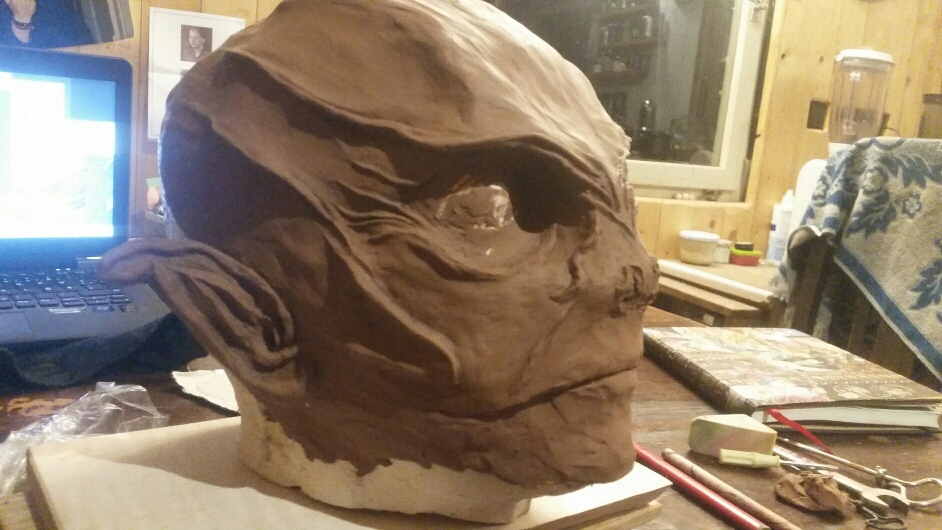

Es folgt der Stand der Dinge vorm Schlafengehen.
Folgende Fragen hab ich noch:
Muss auf den Hinterkopp auch Knete oder kann ich das so abgießen?
Bildet der Gips den ganzen Kleimkram ab, mit dem ich mich so aufhalte?
Wie siehts am Kinn aus? Da auch Knete ran?
Mittwoch gehts weiter... Nu Heia ...

Wenn ich eine Vollmaske mache, modelliere ich den gesamten Kopf. Der Hinterkopf bietet ja auch Platz für Details. Und das abformen erleichtert es auch. Dann hast du auch später weniger Fett in der Form. Hier halt nur nicht Zentimeter dick.
Gleiches gilt fürs Kinn. Dein Modell sieht jetzt nach Vollmaske mit Kinn aus oder täuscht das? Auch ein Kinn will doch ausgeformt werden. Einfach nur mal hier und da den Nadeltest ob du auch nicht zu dick wirst.
Und ja. Wenn du dir Mühe bei deiner ersten Schicht Gips gibst dann formt der alles ab. Schon den Gips in jede Pore und jede Falte einmassieren und ggf anpusten.

Mal noch ne ganz andere Frage -
auf was steht euer Kopf?
Ich hab halt meinen Gipskopf und unten dran ist nicht viel Hals, was dazu führt, dass ich ihn dauernd in der Hand halte, um unten was zu modellieren.
Macht es Sinn, da unten irgendwie ein Loch rein zu bohren und sowas wie nen Ständer dran zu basteln?
Dann würds auch nicht so wackeln und ich müsste mir nicht dauernd ausmalen, wie das Teil vom Tisch fliegt und alles kaputt ist....
Beiträge: 2379
Re: Fussels erste Fratze
Könnte Sinn machen. Musd nur leicht abnehmbar sein weil du die Form zum knacken ja eventuell nochmal in die Wanne stellst.
Also ich forme immer etwas Hals mit ab und dann wenn der Kopf nicht wackeln soll, unterfütter ich den Rand immer nur etwas, wie Knete etc oder ich stürze den Kopf mir irgendwas. Nee Bürste oder so ;D Hauptsache er steht sicher.
Beiträge: 2379
Aber meine Köpfe sind innen hol. Deiner ist alsi massiv? Jau da kannste reinbohren. Rein von der Optik isr Sah Aber auch genug Hals dran, sollte eigentlich reichen den mit etwas Knete zu fixieren.

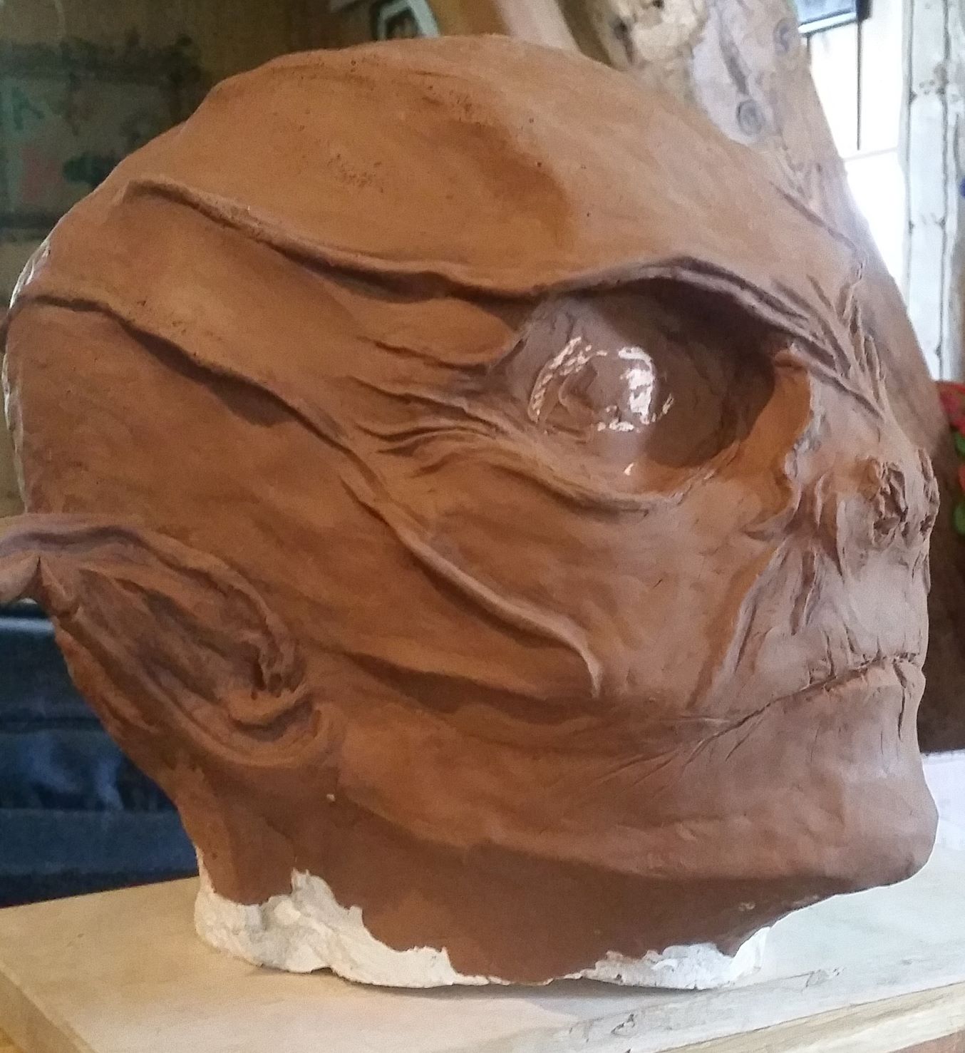

Hier nun mal ein bisschen Fortschritt.
Hab den Kiefer breiter gemacht, und die Nase verändert, das gefällt mir ganz gut, und den Mund bearbeitet, das gefällt mir eher nicht so gut... sieht aus wie aus nem schlechten Horrorfillm... :-/
Ideen?

Ich finde den Mund ehrlich gesagt sehr gut... hau später links und rechts zwei Kettenringe durch die Unterlippe als "Snakebites" et voila!

Ja Geil!
Das wird ja immer besser! :woohoo:
Durch die details wird es richtig lebendig. Ich bin mal gespannt, wie das weitergeht.
Wenn du so weitermachst ist die Maske bis zum Clantreffen fertig.

So.
jetzt bin ich auch mit dem Mund zufrieden.
Nu fahr ich weg und wenn ich Mittwoch wiederkomme und sie gefällt mir immer noch mach ich die abschließende Oberflächenstrukturbehandlung und dann den Abguss...
hui... bin aufgeregt...
Beiträge: 2379
Ich würde die Partie um die Augen noch ausmodellieren. So das du am Ende genau weißt wo du die Augen ausschneiden sollst. Wenn deine Augenlöcher später nicht zu groß sind wirkt die Optik der Maske auch hübscher als wenn du Da jetzt einfach auf einer planen Fläche 2 Löcher reinschneidest.
Ich persönlich würde die ganzen Falten zwischen den Augen noch etwas verstreichen damit sie nicht wie aufgesetzte Stäbchen aussehen. Die anderen langen Würste würd ich ebenso verstreichen damit sie besser mit der Oberfläche verschmelzen.
