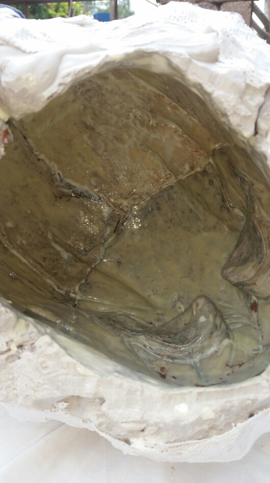

So. Nu steh icv kurz davor und frage mich noch etwas anderes.... Die Form ist ja eingefettet, der Kopf wars ja vorher auch...
Das ist doch jetzt nicht so geil fürs Latex, oder wie?

Re: Fussels erste Fratze
Ja, hab ich gemacht.
Die Gipskanten muss man aber fetten, also da, wo die Stege sitzen, oder?
Naja, vielleicht hatdas wenigstens dazu geführt, dass der Kopf so heile geblieben ist...
Also einmal Latex rein und wieder raus? Das mach ich dann vielleicht besser, bevor ich die 3 Teile zusammen gipse? Dann gehts leichter raus ...
Und du meinst, dass ist dann sauber genug?
Nicht, dass dann die Maske kaputt geht....
Ich hab Rapsöl genommen. Kratzen kann man das nicht.
Ich glaub ich nehm für die Kanten auch lieber Knete, die kann ich in die Ritzen einmassieren, ohne dass ich die Oberflächenstruktur verhunze. Also, denk ich mir so. Gips schlurrt doch alles voll.
Ich wollte die Teile mit Gipsbinden zusammen bauen.
Ok, aber wenn deine Pranke da nich reinpasst - wie kriegst du dann den Spachtel rein?
Ich hab jetzt Latex drin und hoffe, dass das Rapsöl (ließ sich besser pinseln als Vaseline
) mit rauskommt...
Ich konnte mich grad noch rechtzeitig beherrschen, das überflüssige Latex nicht wieder in die Packung zurück zu gießen....

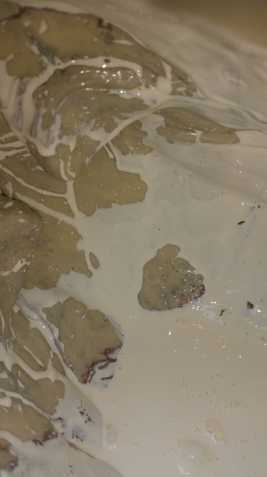

Aaaahhh!
Jetzt ist die erste Schicht trocken und die zweite perlt von ihr ab!!
Warum?
Warum?
- Beiträge: 2381
Ja das ist ein Phänomen was ich mit meiner Technik gänzlich umgehe.
Woran es liegt: kein Plan. Denn das Problem tritt keinesfalls immer auf.
Um das zu verhindern warte nicht bis das Latex komplett trocken ist. Butterfest reicht.
Dir sollte allerdings erstmal jetzt akut helfen die nächste Schicht aufzupinseln. Wenn's mitn Pinsel nicht geht hilft auf jeden Fall mit den Fingern drauftupfen. Weiß nicht obs die leichte Reibung ist die das Latex leicht verfestigt, aber damit bin ich die Problematik umgangen. Die erste Schicht ist öfters mal Lotus Arschloch
Alles klar....
Pui, dachte schon, es hätte sich jetzt doch mit dem Restfett verbunden odr so...
Also nicht komplett trocknen lassen, dachte, das wär megawichtig...
- Beiträge: 2381
Ähm echt? Aus welchen Gründen?
Habs ganz oft so gemacht und etwas über 30 Masken durch
Den Lotuseffekt kannst du verhindern wenn du ein wenig Acrylfarbe in das Latex gießt...also anmischen vor dem Auftragen.
Das hatte bei mir geholfen
