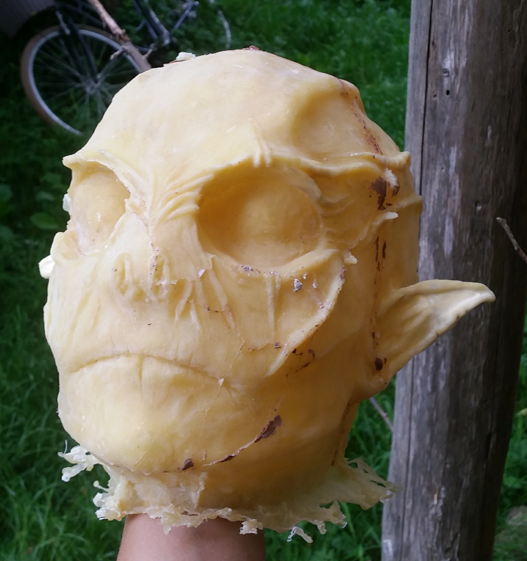

Ich gieße meistens mit bereits von mir gefärbten Latex (meist schwarz) und da trat der Effekt auch öfters auf

Hab ich irgendwo gelesen. Damit die Maske nicht von innen fault...Urok/Worgahr hat geschrieben: ↑07 Jun 2021 15:30 Ähm echt? Aus welchen Gründen?
Habs ganz oft so gemacht und etwas über 30 Masken durch![]()

Es KANN passieren das sich iM Innern Latexteservoire bilden. Aber laut meiner Erfahrung trocknen die auch durch

Ich habs jetzt hingekriegt... Hab immer bisschen was reingegossen, nebenher gefönt, gegossen, gefönt ....
Jetzt trochnet die 3. Schicht.
Hoffe, das Latex reicht....

Mit nem Liter kommste gut aus

Ja, der Liter war schon angefangen...
Müssen die Ohren eigentlich gefüllt sein?

Hängt immer von der Maske ab. Aber wenn die Orkohren genau über deinen liegen würde ich sie nicht füllen. Sonst könnte das drücken.
Die Ohrspitzten kannst du ruhig füllen. Wenn du die Spitzen hohl lässt, empfehle ich vorm auslösen vllt etwas Watte oder Taschentuch hineinzustopfen. Es kann nämlich sein das die sonst kollabieren und das kriegt man schwer auseinander. Generell empfiehlt sich vorm herauslösen etwasTalkun hinein zu pudern damit die Innenflächen nicht aneinander pappen

Also bei meiner Maske von Narkoz waren die Ohren komplett gefüllt und nur die Aussparung für mein eigenes Ohr war nicht gefüllt. Da hat tatsächlich nix gedrückt.

Wie du schon sagtest, Aussparungen für dein eigenes Ohr. Du hast ja auch ne Maske vom Profi. Ich bezweifele das sie aber an so etwas gedacht hat.
Von daher würde ich die Ohren erstmal nichz komplett ausfüllen. So wie der Sculpt aussah brauchen deine Ohren nämlich genau unter den Orkohren ihren Platz.

Ne, da hab ich tatsächlich nicht dran gedacht...
Bisschen Platz ist aber, glaub ich.
Und ich hab auch grad die Ohren mit Taschentuch gefüllt... Also während des Ausgießens... Wer lesen kann ist klar im Vorteil...

Oh. Naja wenn das Füllmaterial jetzt zwischen 2 Schichten Latex ist ists ja nicht so tragisch.
Schlimmer wäre es wenn du in das Gipsnegativ zuallererst was reingestopft hättest und dann erst mit dem latexen begonnen hättest

Ha, da schau her! Das ist doch für den ersten Versuch ein Meisterwerk
Mal im ernst, klasse Arbeit
