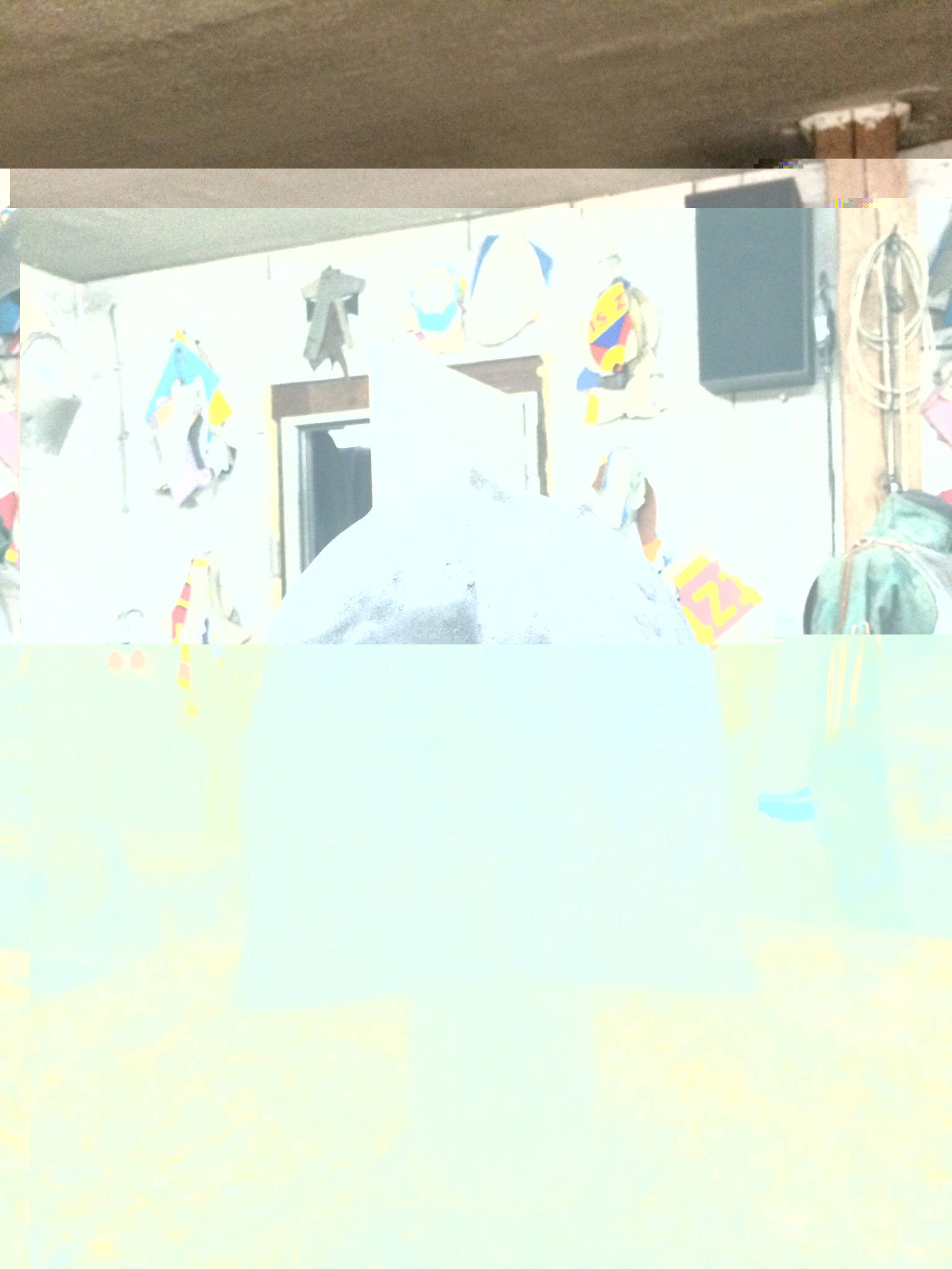

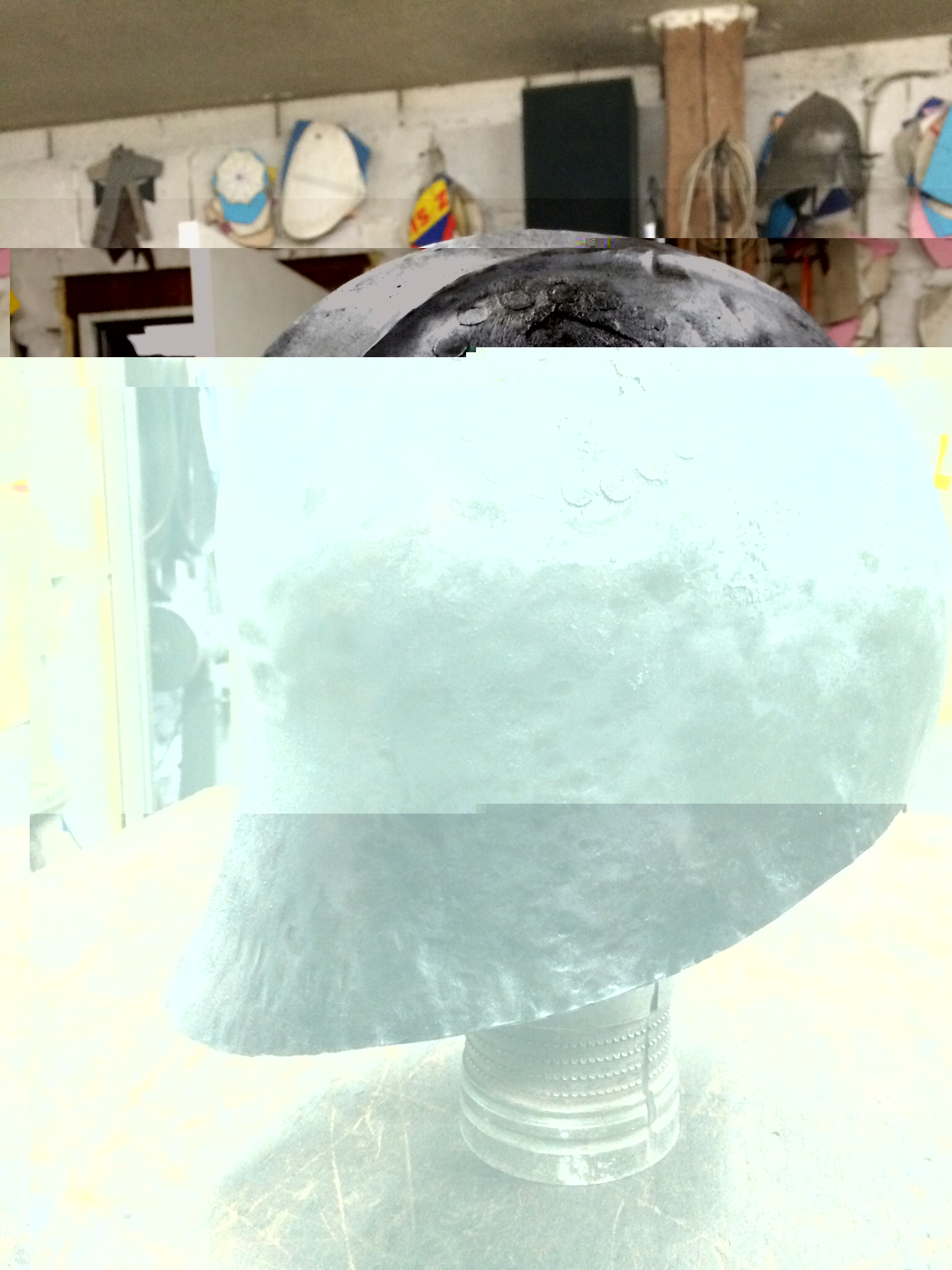

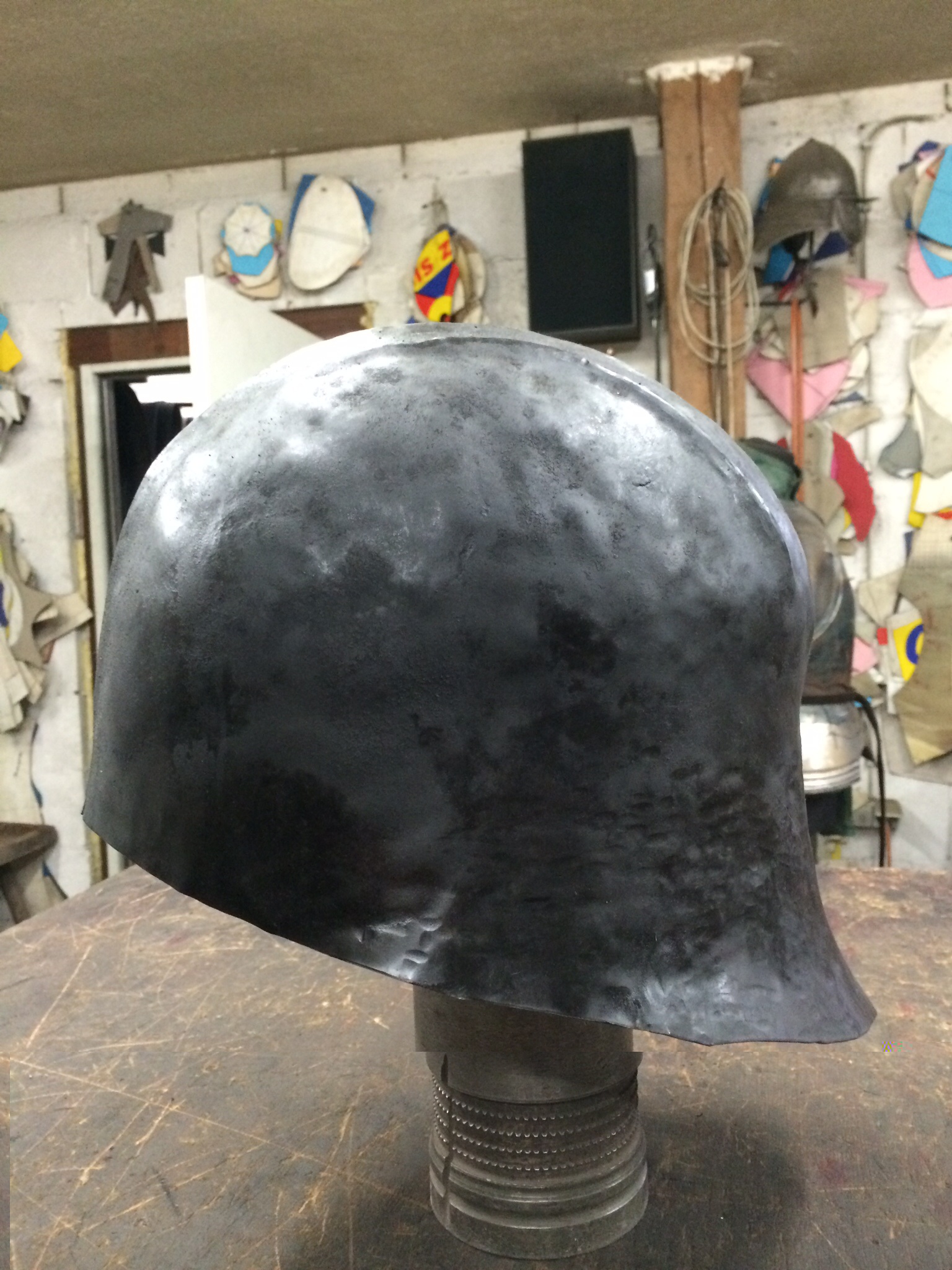

Hiermit eröffne ich einen Thread zur Rüstung für meinen Tanaruk Nadak bei den Shira Hai.
Heute ist der Anfang gemacht mit der Kalotte für den Helm. Ist momentan vielleicht noch nicht viel zu erkennen, aber so erkennt man vielleicht besser den Entstehungsprozess. Die Kalotte ist aus 1,5mm dickem Stahlblech über Schmiedefeuer erhitzt und anschließend gertrieben worden; auf große Schlicht-Aktionen werde ich bewusst verzichten, da die Rüstung so meiner Meinung nach am besten orkische Schmiedetechniken zeigt: zweckmäßig und kein Anspruch auf feine Verzierungen; wir sind ja schliesslich keine verdammten Menschen, geschweige denn Elfen! ]]D

Alter du kannst Helme aus einem Stück schmieden? Abgefahren! Über was für ein Werkzeug hast du das Metall gezogen? Nutzt du ein Ambosshorn oder hast du dafür ne Faust?! Input!!!
Durlagasht
Beiträge: 211
Registriert: 29 Sep 2014 15:48
Gruppe: Anwärter Shira-Hai
Wohnort: Pfofeld
Re: Durlagasht Rüstung
Beitrag von Durlagasht »
Ja, ich kann Helme aus einem Stück treiben; sowas ziehst Du am Besten über 'ne Kugel.
Der Helm ist allerdings nicht aus einem Stück, das wäre mir dafür dann doch zu viel Aufwand gewesen; sind zwei Hälften, verschweißt, verschliffen und wieder heiß etwas überschmiedet.
