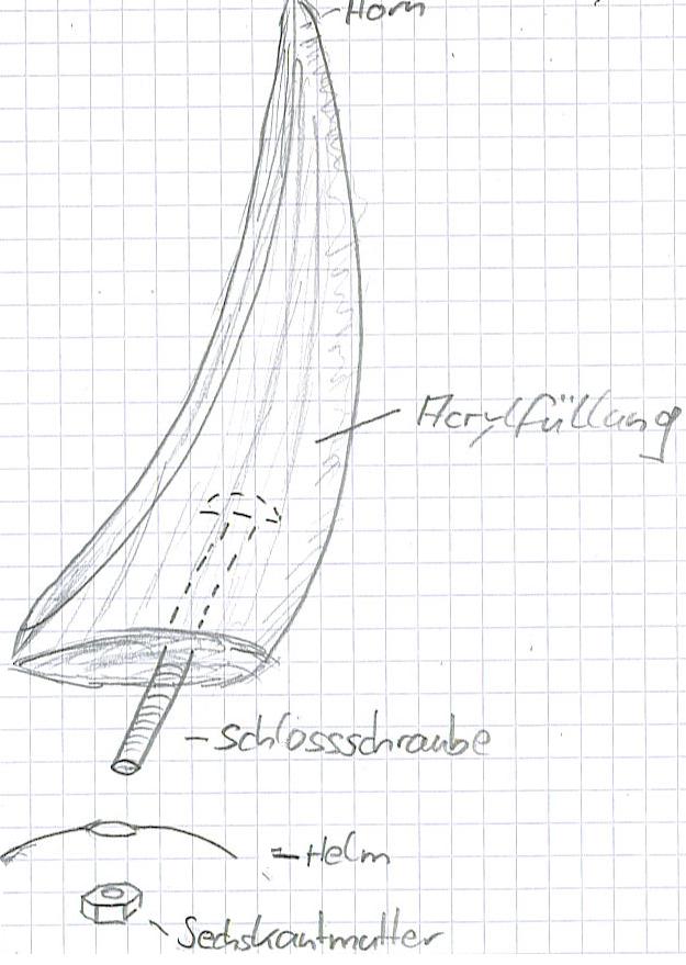

Ich habe meine kleineren Hörner mit Acryl gefüllt nachdem ich 'ne Schlossschraube mittig eingesetzt hatte.
Bauschaum und Silikon sind zu flexibel. Acryl wird steinhart. Hab alles drei getestet und die Acrylvariante hält seit... hm 5 Jahren oder so.

Hm ich bin mir nicht ganz sicher aber ich glaube ihr denkt dass Acryl sehr flüssig ist richtig? Von der Konsistens ist es mit Silikon zu vergleichen nachm Aushärten jedoch nicht ganz so zart wie 'ne Frauenbrust sondern eher wie 'nen Hundeknochen.
Arcyl gibt es meistens in der Sanitärabteilung oder der Malerabteilung (Baumarkt) direkt neber dem Silkon. Bei mir um die Ecke z.B. im Toom Baumarkt in Griesheim auf der linken Seite direkt hinter dem Zement, Beton und Fließenkleber. Ich glaube rechts neber dem Silkon und links von den Henkel Silikonspritze
So sieht Acryl aus: http://www.birtelkg.de/Bilder-ebay/N-Bilder/Acryl.JPG
Ähm bootslack? Das kannste zwar ins Horn kippen aber ich glaube nicht dass es ein ordentlich fester Klumpen wird. Lieber 3€ für Arcyl ausgeben.
Ich hab mal eine Grafik(siehe Anhang) hingekritzelt wie ich es gemacht habe. Bei schweren Hörner empfehle ich mehrere parallel angeordnete Schrauben. Dicke: 8er oder 10er

sorry, hab ich schon mal gemacht, sau aufwendig und letztendlich sieht´s einfach nich aus wie´n echtes... es sei denn man besitzt fähigkeiten beim airbrushen, die ich nich habe...
danke für die tips leute
das hilft echt weiter, auch wenn ich die schraube anders herum einsetzen werde

...so endlich zeit gefunden zu basteln und dann das... mut zur lücke: hat wer nen tip, wir ich nen nen nva-springerhelm (siehe avaterbildchen) erfolgreich bohren kann? ich bekomme die geplanten dicken schrauben nicht rein
ich hab jez geplant die schrauben von innen einzusetzen und je 3 muttern zu verwenden, um das halten am helm zu unterstützen und eine unterlegscheibe am schraubenende im acryl zu versenken, haut das hin?
@flo: härtet n das acryl-zeug schnell aus? kann ich die hörner getrost in einem zug füllen und das acryl härtet trotzdem komplett? wie lange muss ich in etwa aushärten lassen?

Das Bild ist schon echt hilfreich Flo, aber steht die Schraube dann nicht zu weit in den Helm was dann zu einem Loch im Kopf führt???
Es ist ein bekacktes AUGE. Auf nem BERG !
...Das Auge kann nur glotzen. Huuuuuuu...das Auge...es glotzt wieder durch mein Fenster...huuuuuuuuuuuhuuuu
Re: Sichere Hörner am Helm
Schneid das Gewinde halt über der Mutter ab.

Wie breit ist denn so´ne Mutter (und jetzt keine Witze über meine Mutter!
)? Sicherlich nicht mal einen cm. Und damit hält das Horn dann?
